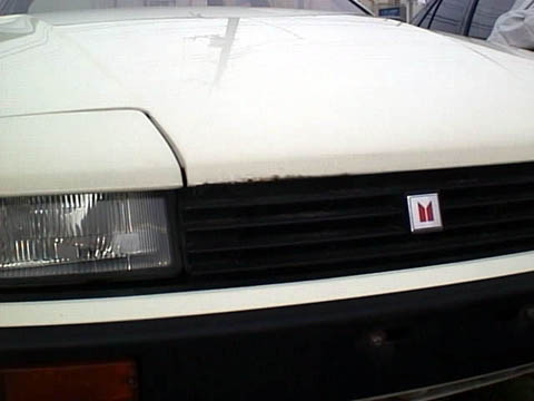

■ボンネット先端
Bonnet見ての通り、錆びています。これ以外には錆びている部分は見当たらないため、錆取り及びFRP修正で使用可能と判断しました。また、裏側の遮熱用のスポンジは外れていて、ウインドウ側のゴム(?)はボンネットを開けるたびに外れます。

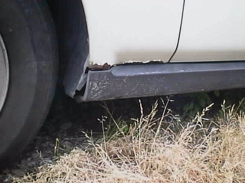

■左フロントフェンダー
Left Fender 外装で最も酷い部分の1つ。ドア側下端部は完全に錆びていて、既に取り付け部分は折れていてフェンダーを押すと動くような状態。これはもう使い物になりません。フェンダー自体は替えれば済みますが、問題はボデー側にどこまで錆びが回っているかです。

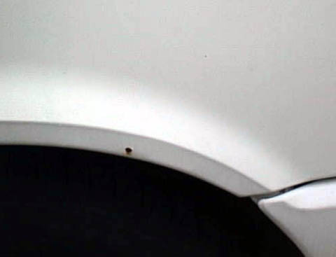

■左リヤフェンダー
Left rear fender 一部小さい錆びがあります。小さく見えますが、実際にはかなり大きいのでしょう。おそらくちょっと擦れば穴が開くだろうし、下手すりゃフェンダーアーチまで削らないと錆びを取りきれないかもしれません。

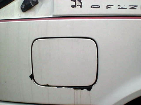

■給油口近辺
Fuel lidこれも酷い。このへんが錆びるのはPIAZZAの持病の1つ。ここは裏側から手が入らないだけに、処理方法にも思案のしどころですが、放っておいてもどうにもならないので擦ってみるしかありません。成功したら、水が溜まらないようにエポキシパテでも盛っておきます。ついでに、給油口の蓋そのものも錆びてます。

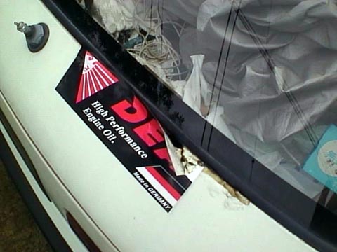

■その他
  1. フロントガラスのウェザーストリップが浮いてます。

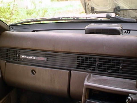

■ダッシュボード
Dashboard恒例のそっくり返り状態。勿論エンブレムのあたりも歪んでいます。これは素直に見捨てて、後期型のものを塗装して使います。

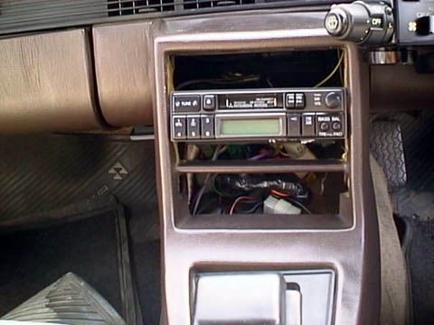

■センターコンソール
Center console何と、前オーナーが暫く知人に貸している間に、その知人がこんな状態にしてしまったらしいです。許さん!! 仕方ないので、解体車から取ってきて塗装して使います。仮に程度が良くても、ダッシュボードと色を合わせないとヘンなので、どちらにしても色を塗る羽目になったと思います。

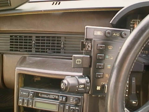

■左サテライトスイッチ
Left satelite switchリヤワイパースイッチが折れてます。これもよくあることです。さらに良く見るとフロントワイパースイッチが丸っこくなった後期型です。リヤワイパースイッチは何とかなりますが、フロントワイパースイッチは新品が取れない(頼んでも同じものが来てしまう)ので、とりあえず諦めて細々と解体屋をチェックします。

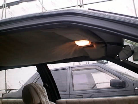

■天井
Roof innerちょっとずつ剥がれているのはよくあることですが、ここまで酷いのは見たことがありません。一度剥がして糊付けし直すしか無いでしょう。

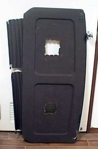

■リヤパーセルシェルフ
Percel shelf後付けスピーカーを付けていたため、こんな大穴が開いています。どうにもならないので、他の車(多分グレーか黒しか見つからないはず)から持ってきて茶色のビニールレザーでも貼ることにします。どうせ茶色のパーセルシェルフ付きの解体車なんて見つかるわけがないですから。

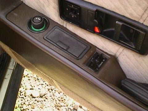

■灰皿
Ashtray煙草を吸う人間としてはあまり妥協したくないところ。しかし、右フロント用は一部欠けていて、左リヤ用は蓋が無い。旧型灰皿なんてどうせ部品取ろうにも出てこないだろうから、これまた解体車を探してみます。

■オーディオ
どうしようもない三菱純正品が付いています。替えるしかありません。まあどうにでもなるでしょうけど、ちょっと古くさい黒いもので、カセット及びCDを買う予定。
