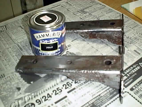

それが何かといえば、一言で言ってしまえば「POR-15もどき」だ。何となくホームセンターの塗料コーナーをウロウロしていた俺の前に突然現れたそれは、正式名称を「HAMMERITE」という。何だこりゃ、と手に取ってみると「錆に直接塗れる」と書いてあるではないか。錆という一文字に異常に敏感になっている俺は思わずその缶を掴んで裏の説明を読む。なになに、錆の上から直接塗れて、強力な防錆効果があるだと? むむっ、これは興味深いぞ。そばにあるパンフレットを見てみると、錆に浸透して、さらに錆から水分を除去して塗膜から外に出して云々と書いてある。おおっ、これはまさにPOR-15がやってることと同じじゃないか。しかも、たかだか473ccで4,900円もするPOR-15に比べて、このHAMMERITEは250ccで980円と半額以下だ。勿論その場で衝動買いしてしまって、試しに使ってみる部品が現れるのを待っていたのだが、ようやく現れた試用対象部品こそ、このリヤバンパーのステーである。
早速HAMMERITEを塗ってみる。錆の上から塗って良いと書いてあるので、本当に適当な状態で塗ってしまう。POR-15に比べると若干水飴っぽい感触だ。例によってヘラで塗っているので、缶の上の方の塗料ばっかり使う羽目になってしまって、黒い塗料を塗っている筈なのに透明の塗料を塗っているみたいな感覚だ。やはりかき混ぜないと銀にならないPOR-15と似ていることに何となくホッとする。似ていることが喜ばしいというのも変な話だ。とりあえず一度塗り終えて暫く放っておいて、その上から二度塗りする。缶の説明には「塗り重ねる場合は30分から3時間以内に行うこと。3時間を経過した場合はその後6週間は上塗りできません」という意味不明なことが書いてあるのでさっさと上塗りする。30分から3時間ってのはいいとして、その6週間ってのは一体何なんだ? 見た目乾いたように見えても、実は例の錆に浸透して云々というのをやっているのか? 気になってしょうがないけど、そういう肝心なことに限って何の説明も書いていない。まあいいや、どうせこのステーは使わないし。

何てこったい、これじゃ二度とバンパーが取り付けられないじゃないか。思わず叫びたくなるのをぐっとこらえて話の続きを聞いていると、何とついこの間テストでHAMMERITEを塗ってしまったリヤバンパーのステーまでもがバックオーダーではないか。さらにその後もバックオーダーが連発、頼んだ部品のうち半分近くが無いというとんでもない事態になってしまった。オジサンにアレがなきゃ車にならんではないか、いつ出てくるんだ、いつ作るんだ、なんて何度も聞いてみたものの、やっぱり無いものは無い。あ〜あ、あんなに強引にボルト折ってまでバンパーなんか分解するんじゃなかった。いくら錆びていても落っこちたまんまなのに比べればまだマシだ。ガッカリしながら駐車場に戻り、そして会社に着いたときには既に1時間も遅刻していたのであった。あーあ、踏んだり蹴ったりとはこのことだ。ちなみに、ステーに塗られたHAMMERITEは、とっくに6週間を過ぎているというのに未だ完全に乾く気配もなくグニャグニャした手触りのままである。乾く日が来るのかどうかは定かではない。
