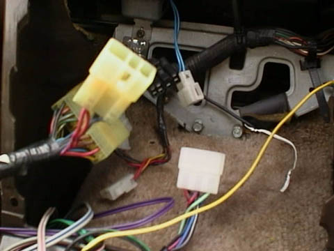

ボデーカバーを外して、運転席に乗り込む。まずはエンジンがかかるかどうかの確認。ちゃんとターミナルを外していたので問題ない。さあ、肝心のマルチドライブモニタのチェックだ。ボロボロのセンターコンソールを剥ぎ取る。ああ邪魔くせえ、何で三菱のカーステなんかついてるんだよチクショウ。こんな邪魔くさいものは適当に取っ払って後席に追っ払って、早速繋げようとしてみる。だけど、取ってきたマルチドライブモニタ&ハーネスは'81型、この車は'83型。きちんと合う保証は無い。それどころか、無理矢理三菱製カーステなんか付けていたもんだから、元々付いているハーネスは途中で切れていたりして、使えるんだかどうなんだかさっぱり判らん。クソッ、誰だこんなことしやがったのは。ジウジアーロに怒られても知らねえぞ。
ハーネスを2本並べて比べてみる。すると、メインハーネスと結合するコネクター2本のうち、1本がものの見事に違う。どういうわけか'83型の方が線が2本多い。こりゃ参った、これでは'81型のハーネスは使えない。判っていつつも、気が焦ってしまって同じ形状のコネクターだけをメインハーネスに繋ぐ。マルチドライブモニタの前面を自分の方に向け、フロアトンネルに載せる。動いてくれっ、と祈りながら、ゆっくりとキーを捻る。

さて、問題はこれでエンジンがかかるかどうかだ。セレクターをPに戻す。セルを回す。が、セルはピクリとも動かない。そりゃそうだ、ATから出ているハーネスとは全く繋がっていないんだから動くわけが無い。でも、マルチドライブモニタから出ているハーネスにはこんなコネクターは無い。元々5MT車に付いていたハーネスだから合わなくても仕方がないな、と諦めようとすると、ハーネスの真ん中あたりにある四角形の出張りに気付く。そのあたりのビニールテープをめくると、予想通りコネクターが出てきた。ふむふむ、やはりハーネス自体はAT/MTで共通だな、なんて考えながら繋いでみる。再度キーを捻る。やっぱりダメ。
結局、メインハーネスとのコネクターのうち、形の合わない方と通じていると判断して、'81型のハーネスで動かそうとすることは潔く諦める。そもそも形が合わないんだから使おうとすること自体がおかしい。メインハーネスとのコネクターを外し、一度外した'83型のハーネスを再びメインハーネスに繋ぐ。そしてマルチドライブモニタに合う形の9Pコネクターを探す。良かった、あった。オーディオのコネクターなんかどうせ合わないからどうでもいい、これだけ残っていれば良いのだ。もう1本の電源と思われるコネクターもあった。そして、ゆっくりと、確実に2つのコネクターを差し込む。これでマルチドライブモニタが動けばOKだ。キーを回すと、くっきりと緑の数字が現れ、0:14と表示する。うん、大丈夫だ、問題なく動く。そしてAT周りとのコネクターも繋いで、セルを回す。回った。エンジンもかかった。うんうん、良かった、'83型のハーネスが使えるならそれにこしたことはない。試しにATセレクターをDに入れてみる。サイドブレーキを下ろす。ちょっとした衝撃とともに、JR130は前に進み出す。おお、素晴らしい、完璧だ!
