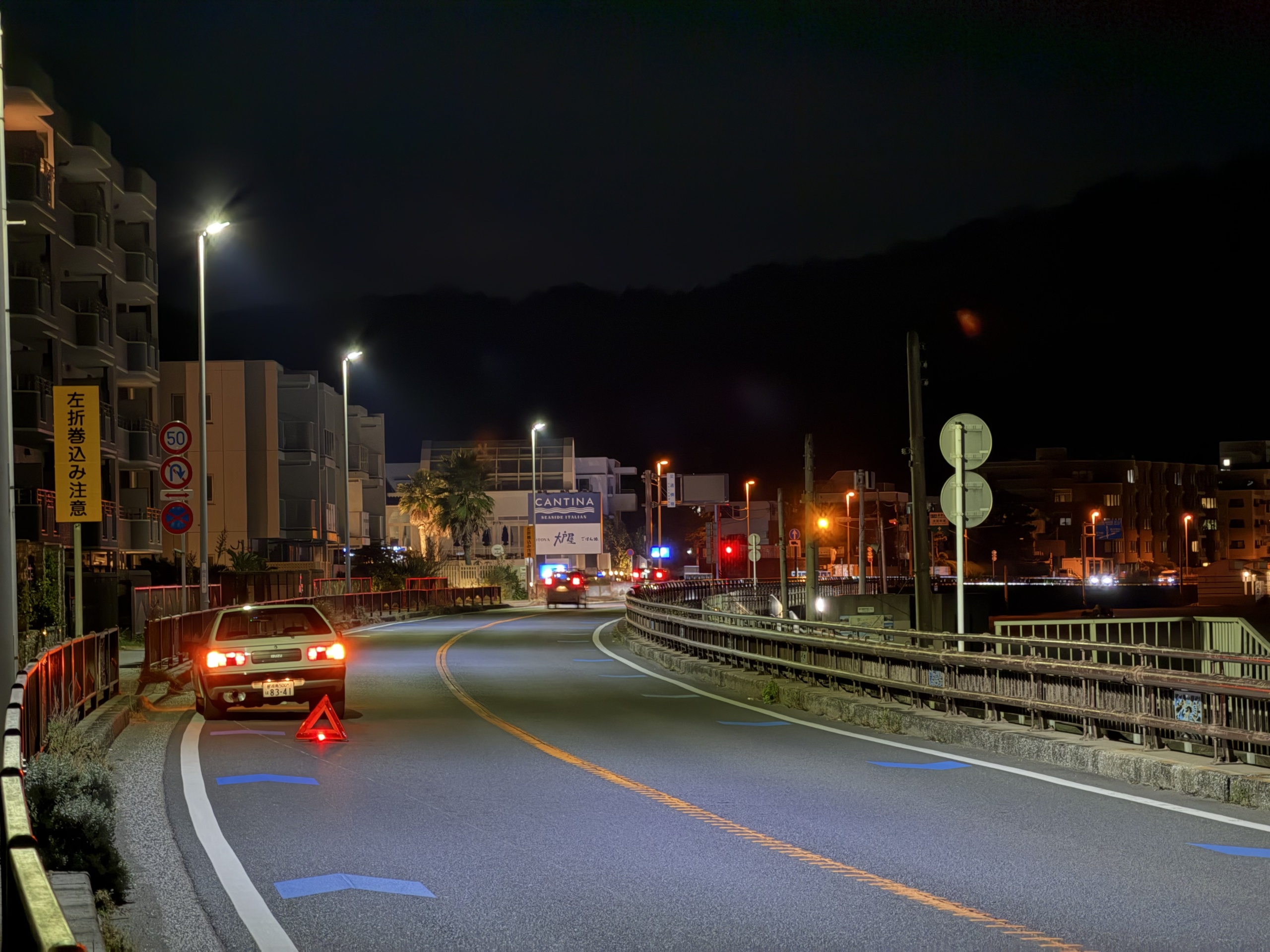

実質何もできないまま、ピアッツァはその場で不動状態になった。幸いなことに直後に他車はいなかった。まずハザードランプを点け、ハッチゲートオープナーを引き、後方を確認して外に出て、ハッチゲートを開けて三角表示板を出す。たまたま工具が自宅にある状態なので、荷室に邪魔なものがなく出しやすい。組み立てた三角表示板をピアッツァから数メートル離れたところに置く。

外でボケーとしていると警察が来た。何しろ動かすことができないので警察も勿論何もできない。これが交通整理が必要な状況だったら何かしてくれたのかもしれないけど、そこまでの状況でもない。パトカーの赤灯が目立っている間に運転席ドアポケットからエーモンの非常信号灯を出し、三角表示板の前に立てる。これで警察的には満足したのか、あとはJAFとよろしくやってください、ということになって去ってしまった。

50mぐらい離れたところからの見え具合を確認してみた。たしかに危険性は少なそうで、警察が帰ってしまうのもわかる。 pic.twitter.com/OTlwv9mV1m
— m.sota (@msota_RS) November 29, 2025

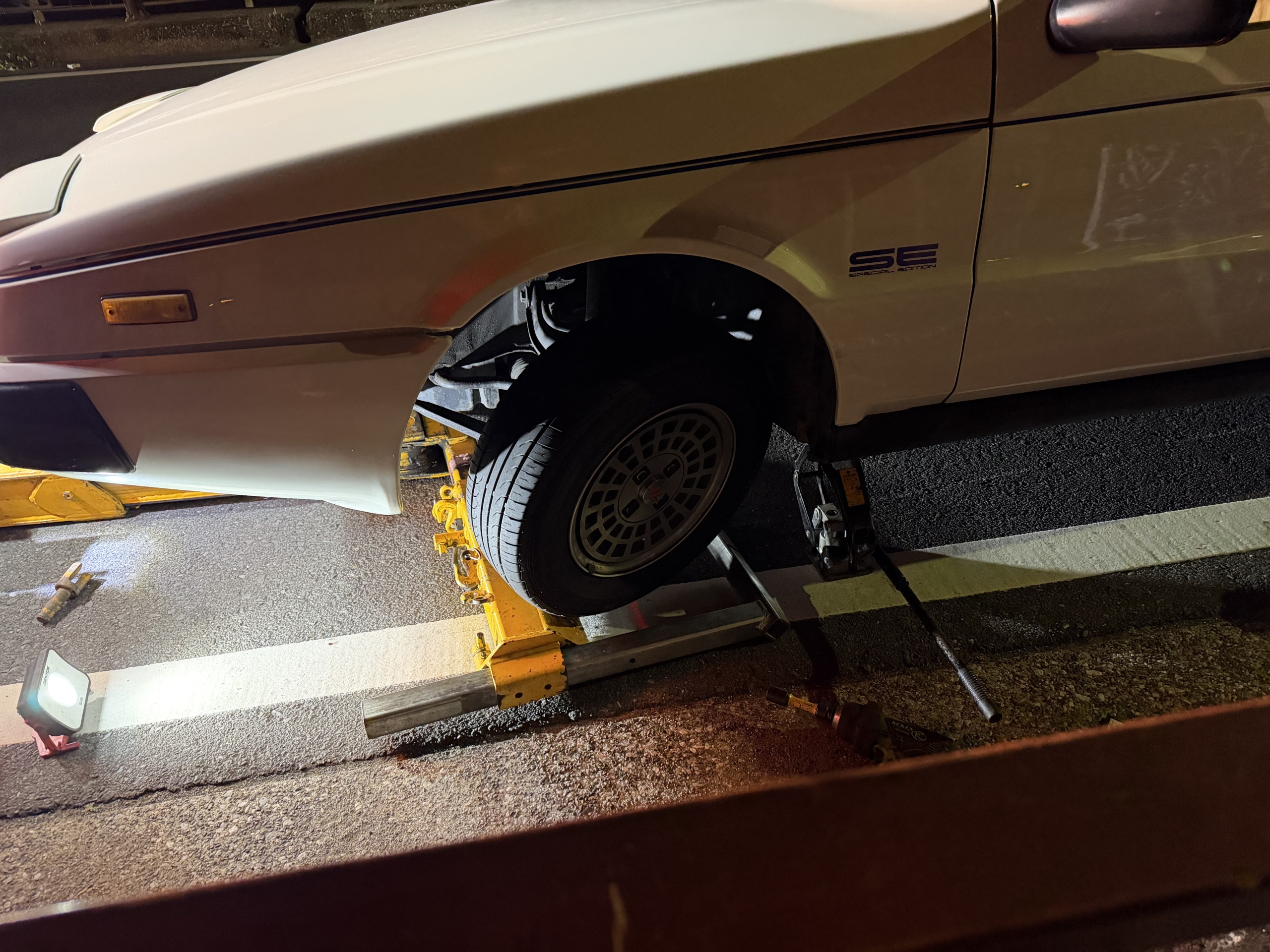

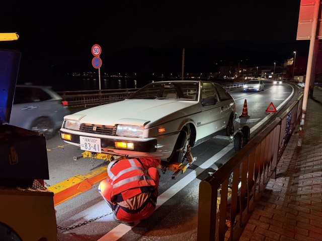

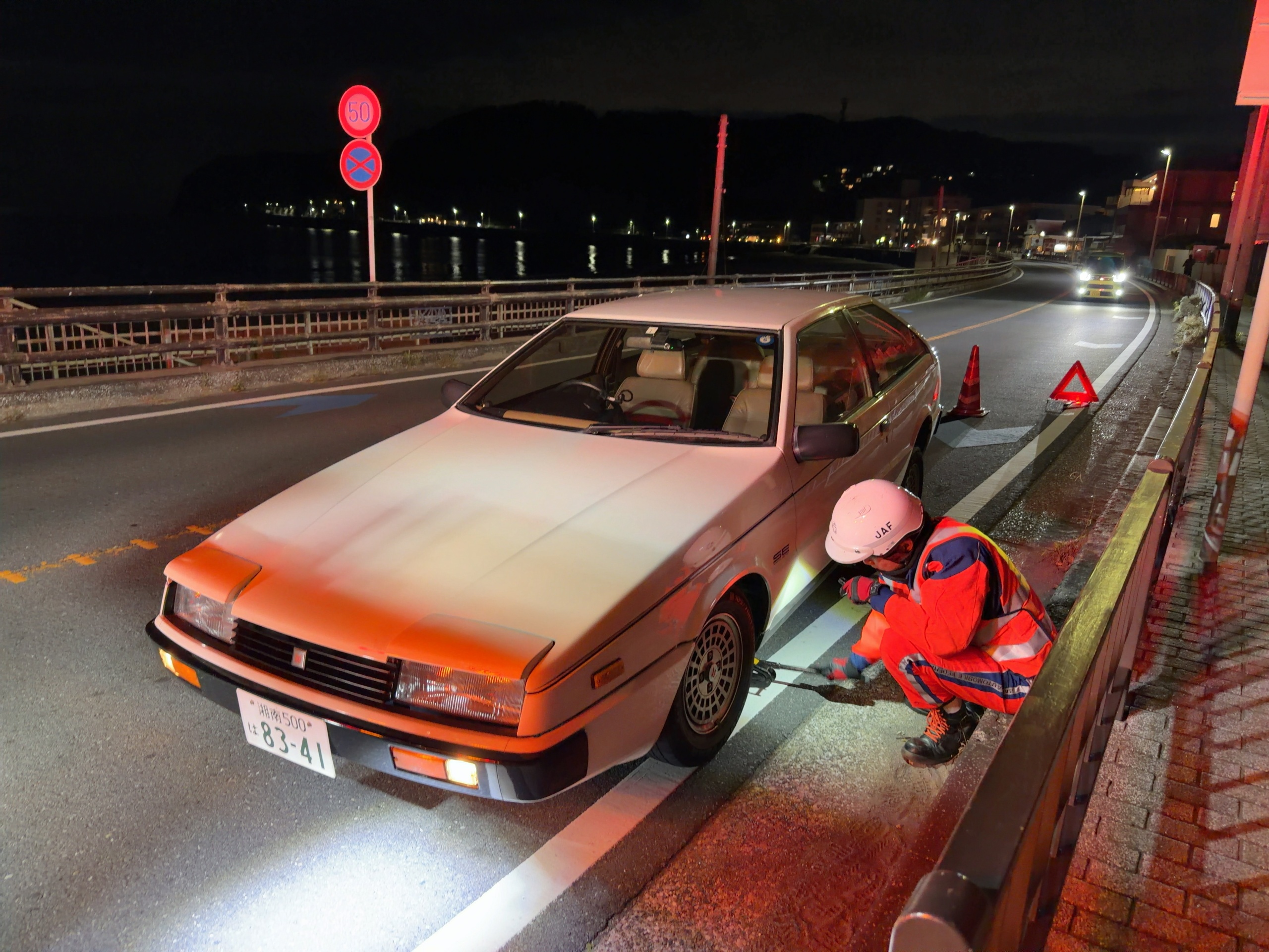

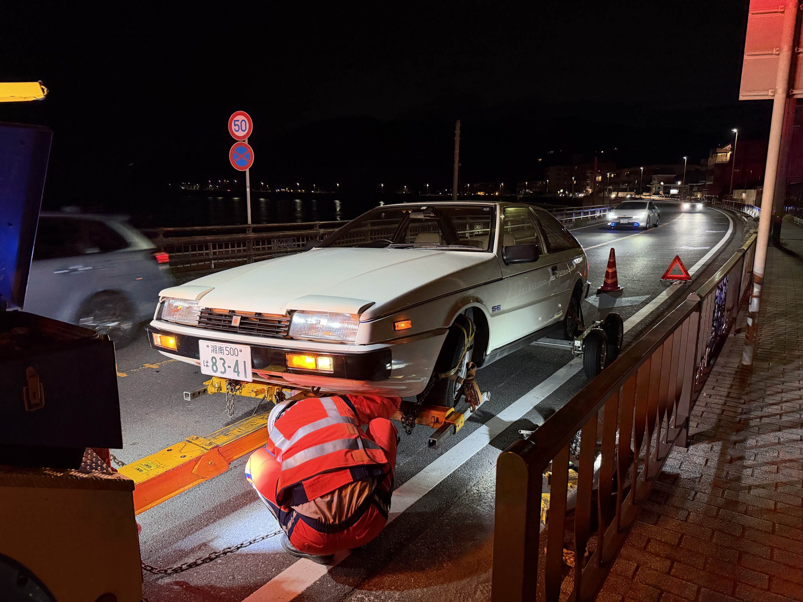

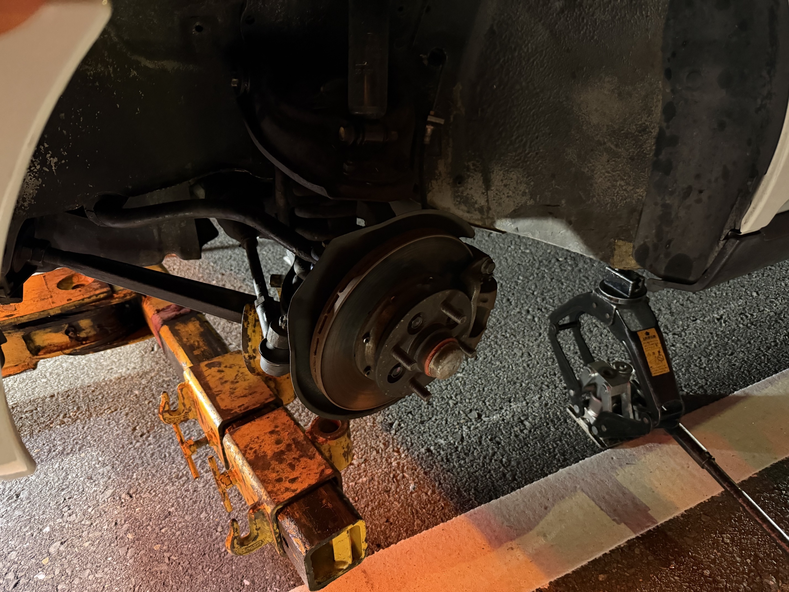

おそらく20代後半ぐらいと思われる隊員さんは、状況を見て手際よく準備を始める。まずはジャッキアップして故障箇所を確認する。フロント側はジャッキが入らないほど車高が落ちていたので一旦リヤ側を上げ、次いでフロントを上げ、さらにホイールを外す。
案の定ナックルがプラプラしている。予想通り、ロア側のボールジョイント周りの損傷だ。どうやらボールが抜けてしまったようだ。
普通だったら左右のフロントタイヤを下から持ち上げてレッカーをするところだけど、今回はこの状況なので、下手に持ち上げるとタイヤがフロントフェンダーに当たり、フェンダーを損傷する可能性がある。そのためロアアームを持ち上げる方向でやってみることになった。
そして、搬送先のハトリックスまでは30km以上あり、そうなるとJAFの無料範囲(20km)を超えてしまうので、任意保険会社に連絡した方が良いとのこと。自分は保険会社への連絡、隊員さんは作業と二手に別れて進める。
困ったことに任意保険証券のコピーが見つからないので、ネットで保険会社の契約者サイトにログインして連絡をとった。今回は特別に対応するけど、次回からはJAFより先に保険会社に連絡して欲しいとのこと。何も考えずに条件反射でJAFに連絡してしまったが間違いだったか。

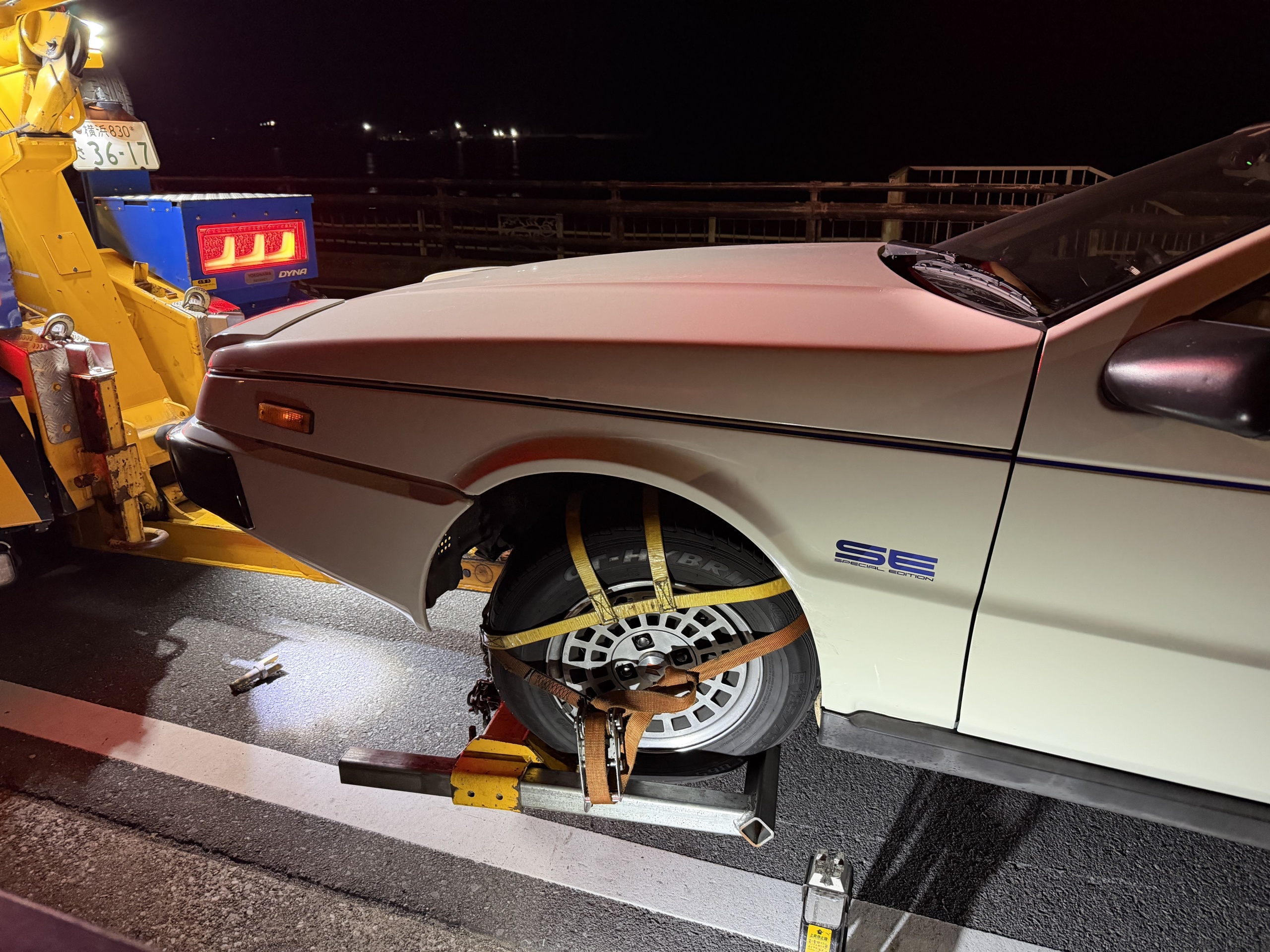

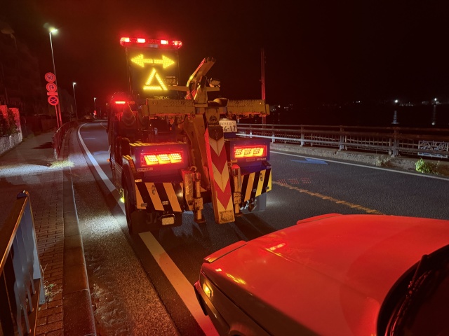

保険会社関連は終わったけど、レッカー作業が一筋縄ではいかないようだ。カニの爪のようなアタッチメントを何かしらに噛ませることで持ち上げ&固定したいところだけど、そのカニの爪が入る場所がない。牽引フックのところを持ち上げたいところだけど、今のレッカーにはそのための道具がないらしい。カニの爪をあそこに、ここに、こっちに、と色々やってみたものの、どれもうまくいかない。
時間だけがどんどん過ぎていく。隊員さんも困り果てている。俺は何もできないので、隊員さんが「じゃあ今度はこれでやってみていいでしょうか?」に、はいと答えるだけ。
色々やってみたけど、ロアアーム方式は結局固定する手段がなく断念。フェンダーの損傷は覚悟の上で、ホイールを装着し、ボールジョイントは放置したまま普通に持ち上げる方針とした。
恐る恐る持ち上げてみると、懸念していたフロントフェンダーへの食い込みは発生しない。これならイケそうだ。結局これが一番良かったのか〜、随分遠回りしてしまいましたね〜、なんて話しながらホイールの固定、リヤ側の対応などを進める。

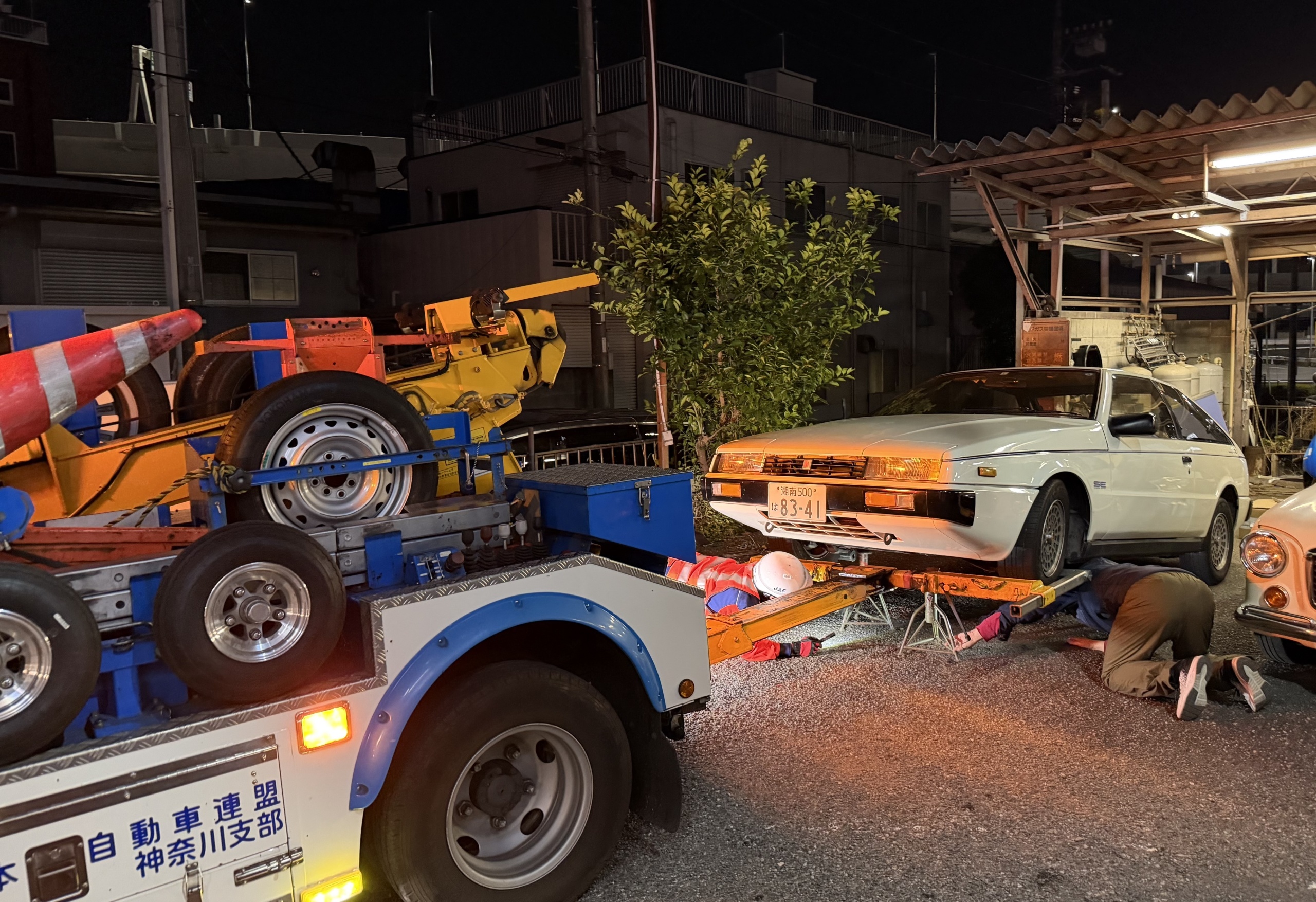

ようやく作業が終わりそうだ。2時間近くかかったけど仕方がない。文句などあろうはずがない。JAFのレッカー車は高速道路は走れず、かつ狭い道も走れないため、藤沢方面まで出て大回りして港北に向かうとのこと。自分は荷物を持って歩いて帰宅し、自家用車でハトリックスに向かう。別に行かなくてもいいと言ってくれたし、実際何もできないけどそうもいかない。
帰宅後、そそくさとカップ焼きそばを食って自家用車で出発した。深夜もいいところなので道は空いている。途中のコンビニで缶珈琲を買ってハトリックスに向かう。レッカーはひと足先に到着していた。
隊員さんとハトリックスの社長に礼を言いつつ珈琲を渡す。今後の対応として、今回壊れた左ロア側のみならず、上下左右4箇所のボールジョイントを全て純正新品に交換する方向でお願いした。過剰反応な気もしないでもないけど、今回こんな事態になったにもかかわらず大事に至らずに済み、ここまでの搬送もJAFの会費と任意保険のサービスの範囲内で0円で済んだのだから、そのぐらいは投資すべきだと考えた。その分工賃も増えてハトリックスの売り上げにつながるだろう。
