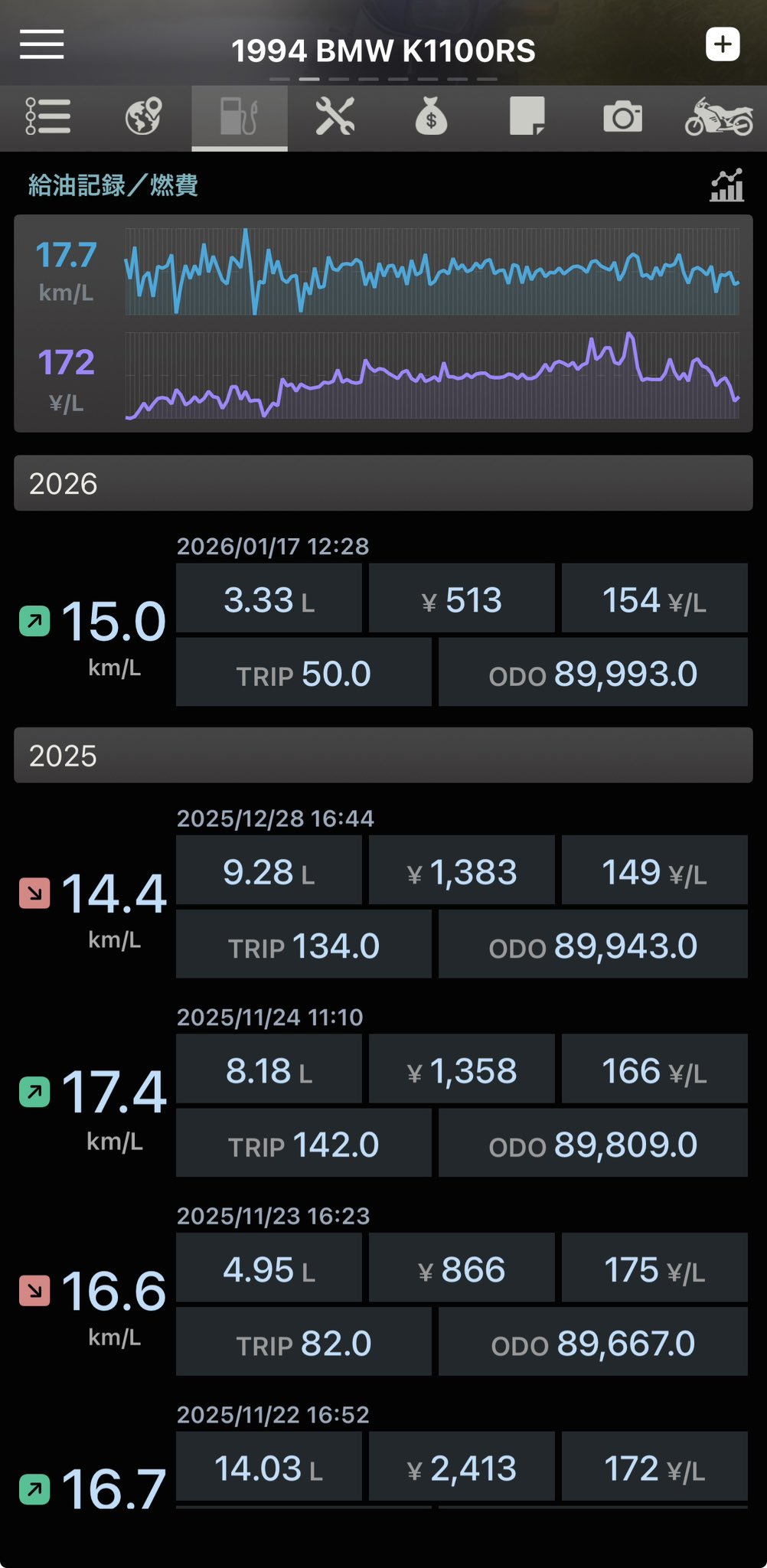

それはいいとして、最近またしても悪化傾向にある燃費が気がかりだ。
大した遠出をしていない(一般道の方が燃費が悪い)とはいえ、悪すぎる。

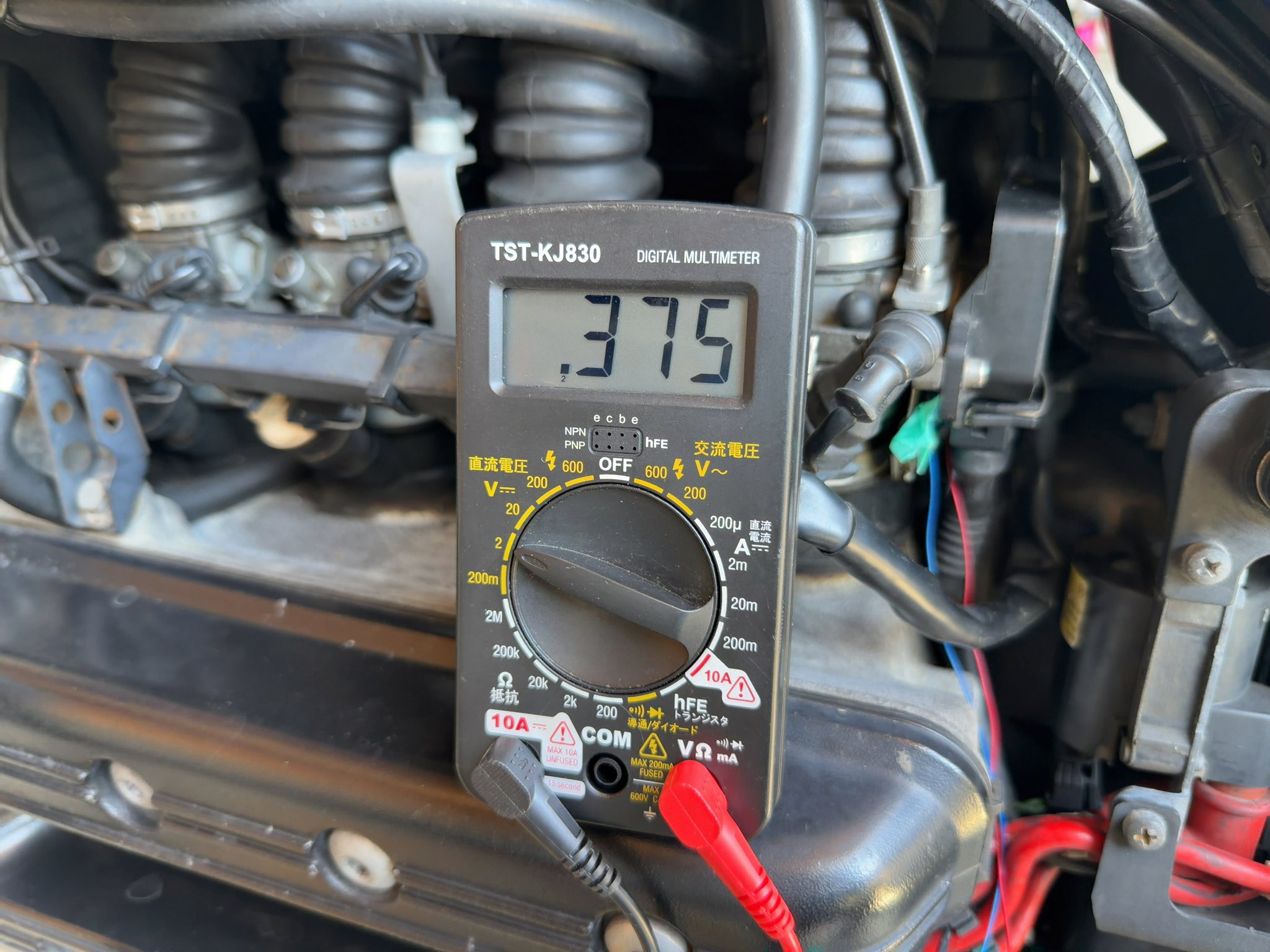

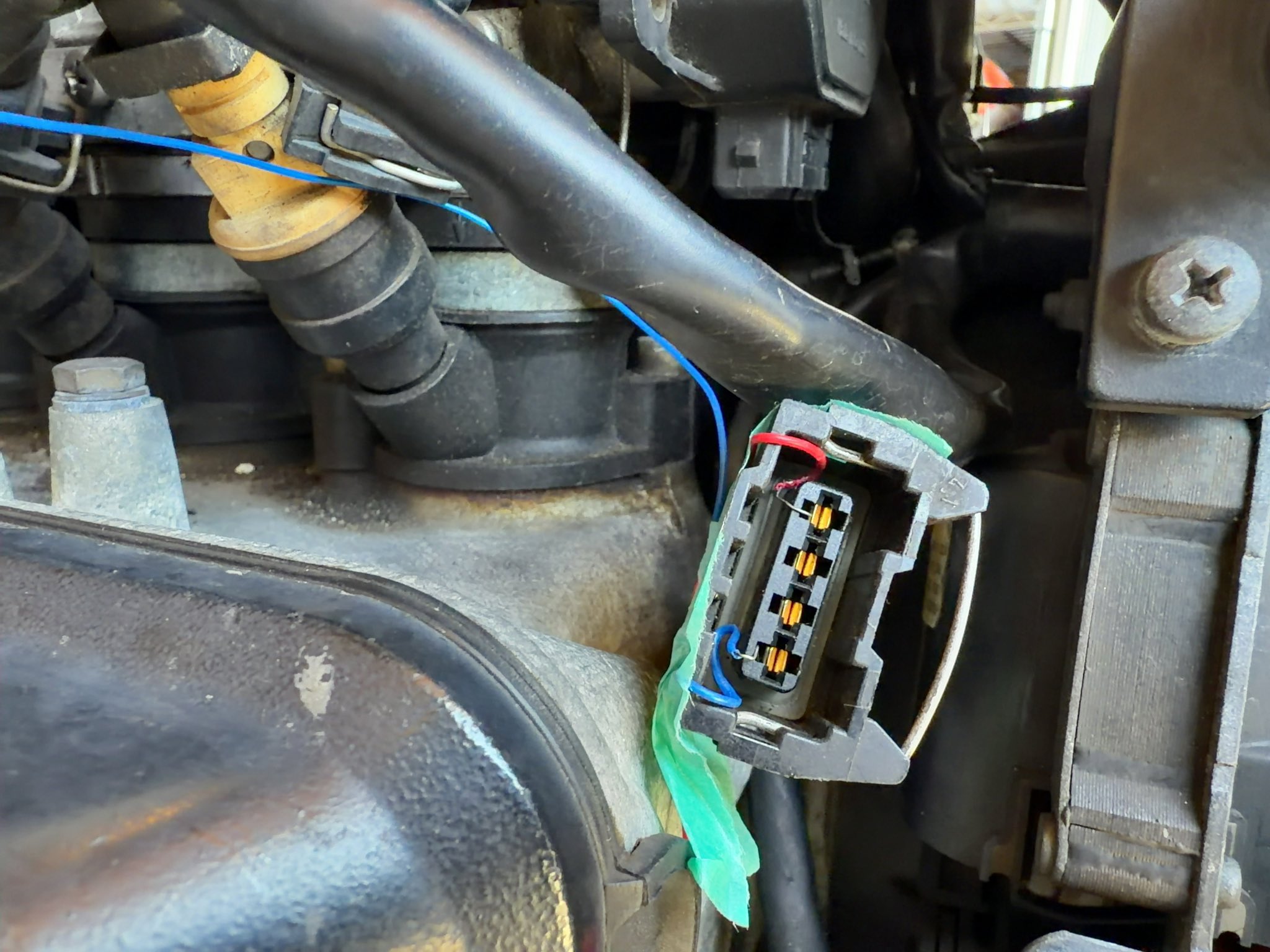

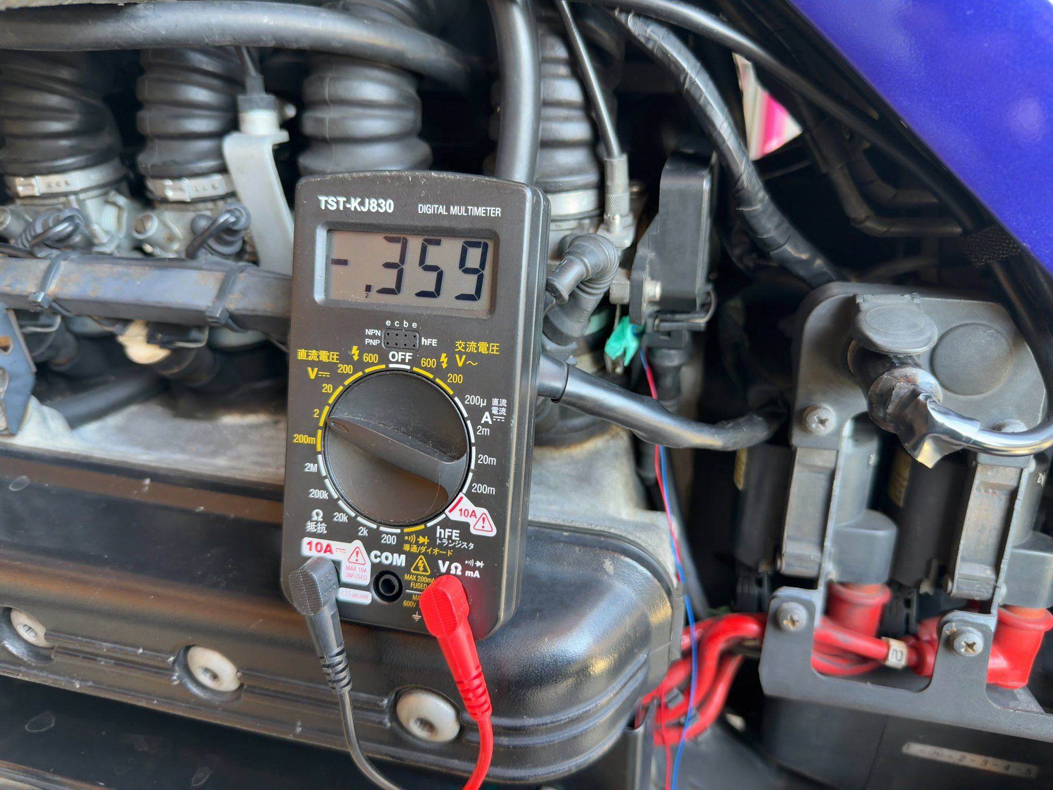

まずはTPS(スロットルポジションセンサー)の調整だ。
とはいえ、これはちょっと前にやったばっかりなので期待できない。

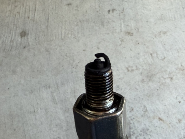

続いてスパークプラグを見てみる。
若干カブり気味だけど、以前TPSが狂いまくっているときはもっと酷かった。手元に新品があるわけじゃないので、掃除するだけしておく。

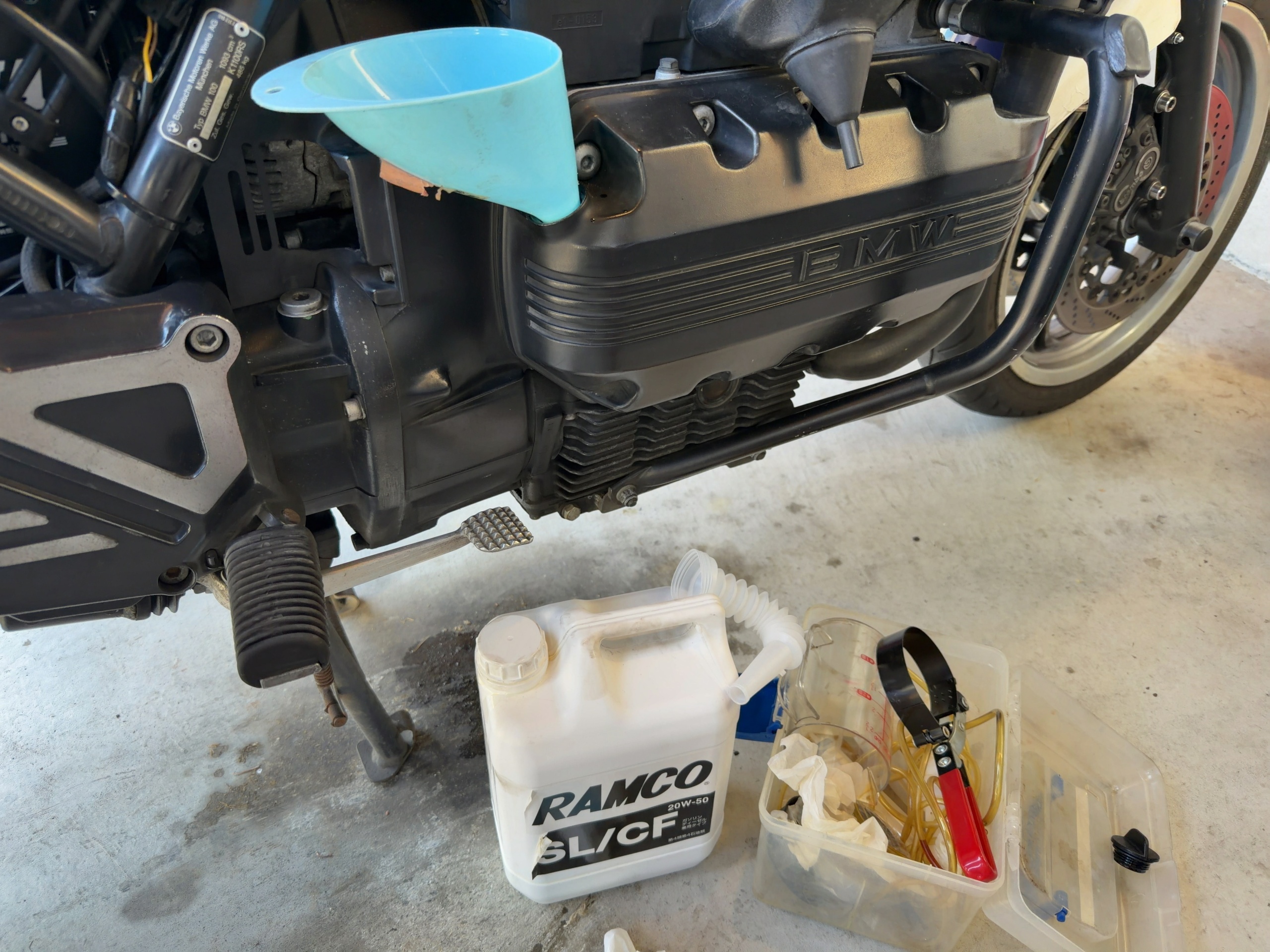

そして、なんとなくエンジンオイル残量を見てみたら全然無かったので追加しておいた。これは燃費とは全く関係ない。
この状態で試運転も兼ねて給油(燃費計算リセット目的)&タイヤ空気圧調整のためガソリンスタンドに行った。乗った感覚としては、なんだかエンジンフィーリングが以前よりガサツになった気がする。良いことしかしていないはずなのにガサツになるとは…

ササっとやれる範囲のことはやった。あとは翌日のツーリング結果がどう出るかだな。
