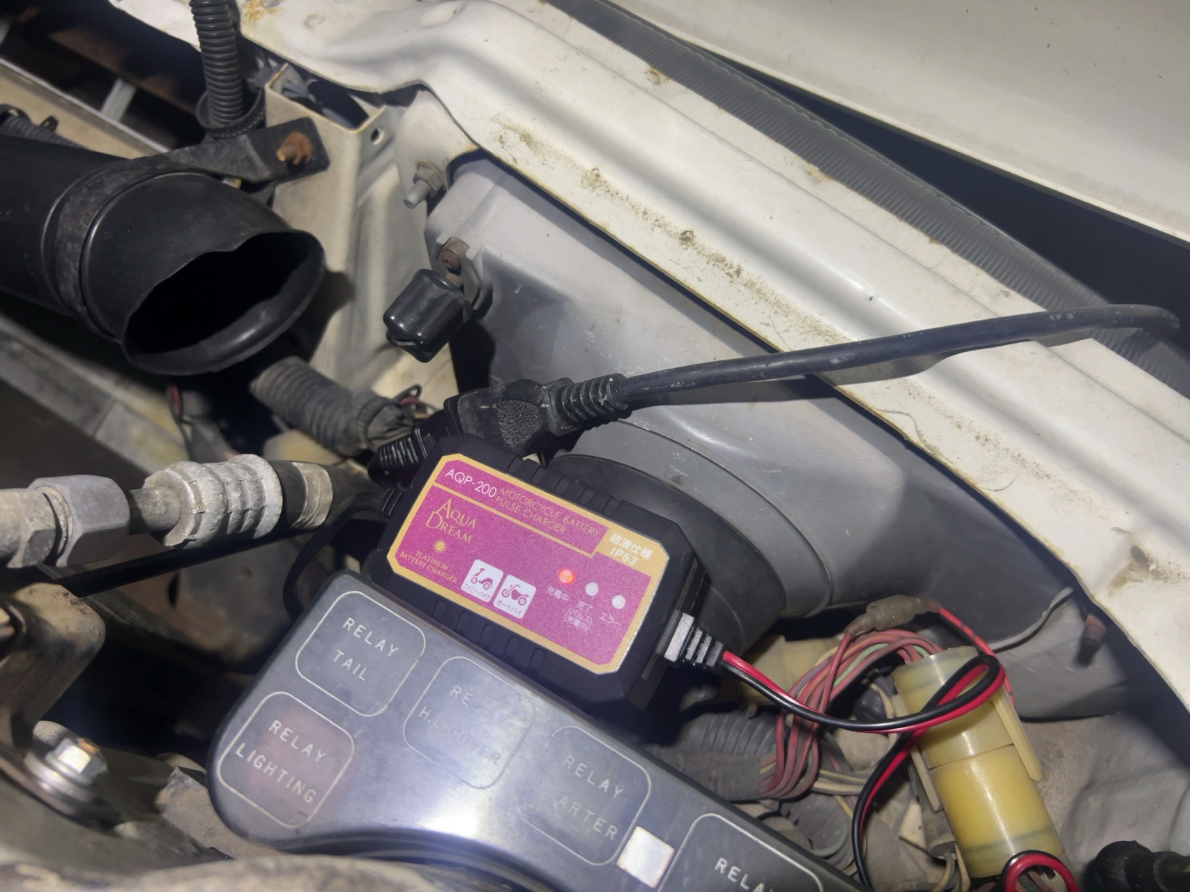

随分前に届いていたけど、ツーリング関連で忙しかったので放置していたものを帰宅後にようやく取り付けた。

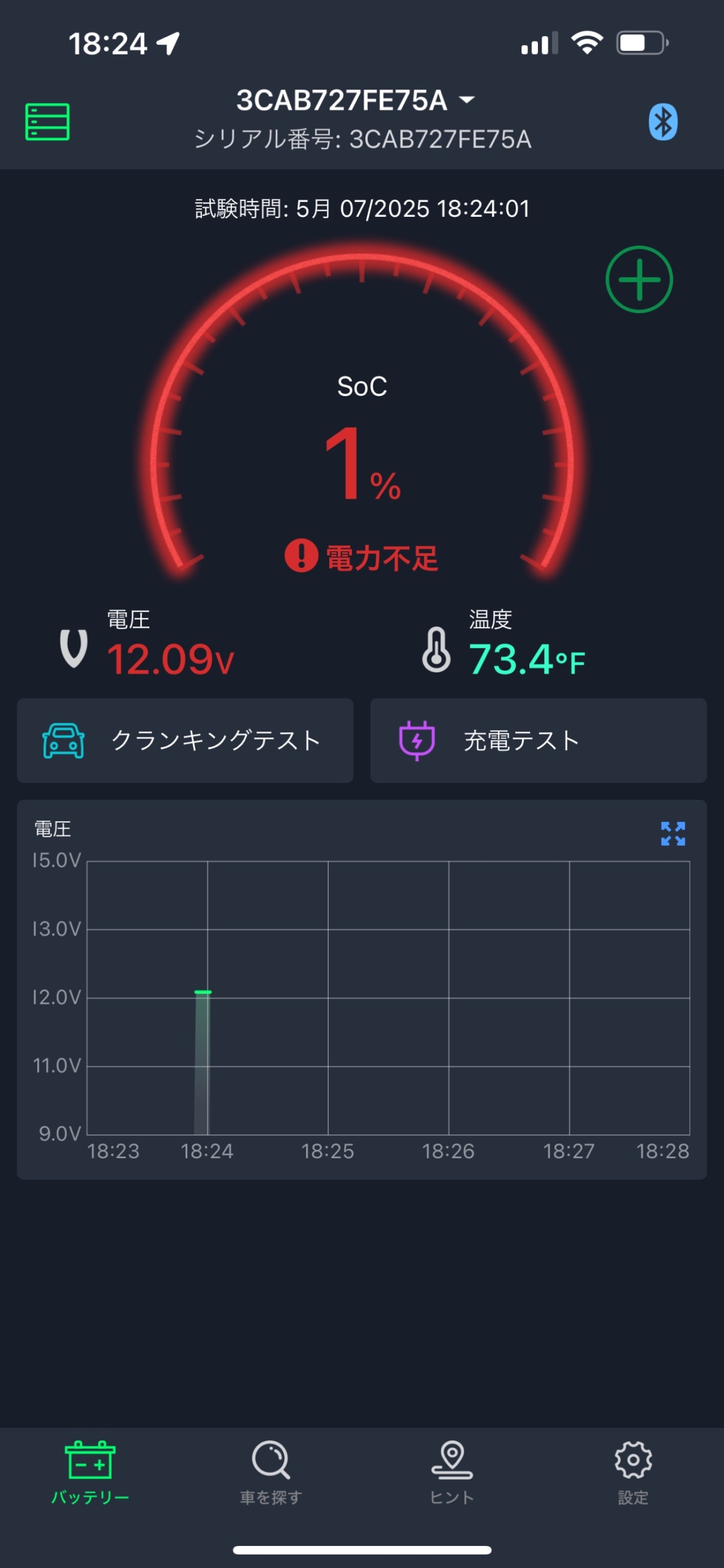

このバッテリーチェッカーは、バッテリーに直結する装置とスマートフォンアプリの2つで構成されている。電圧と「SoC」の2つが指標として提供されていて、エンジン始動時は始動時電圧も計測される。
だいたい12.0Vを下回るとSoCが0%になる、といった感じか。

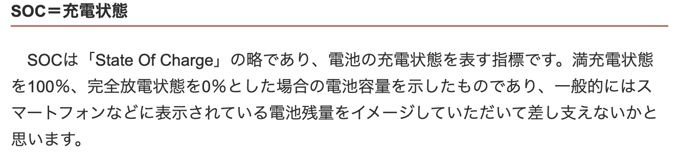

SoCって何だと思ったら、こういうことらしい。

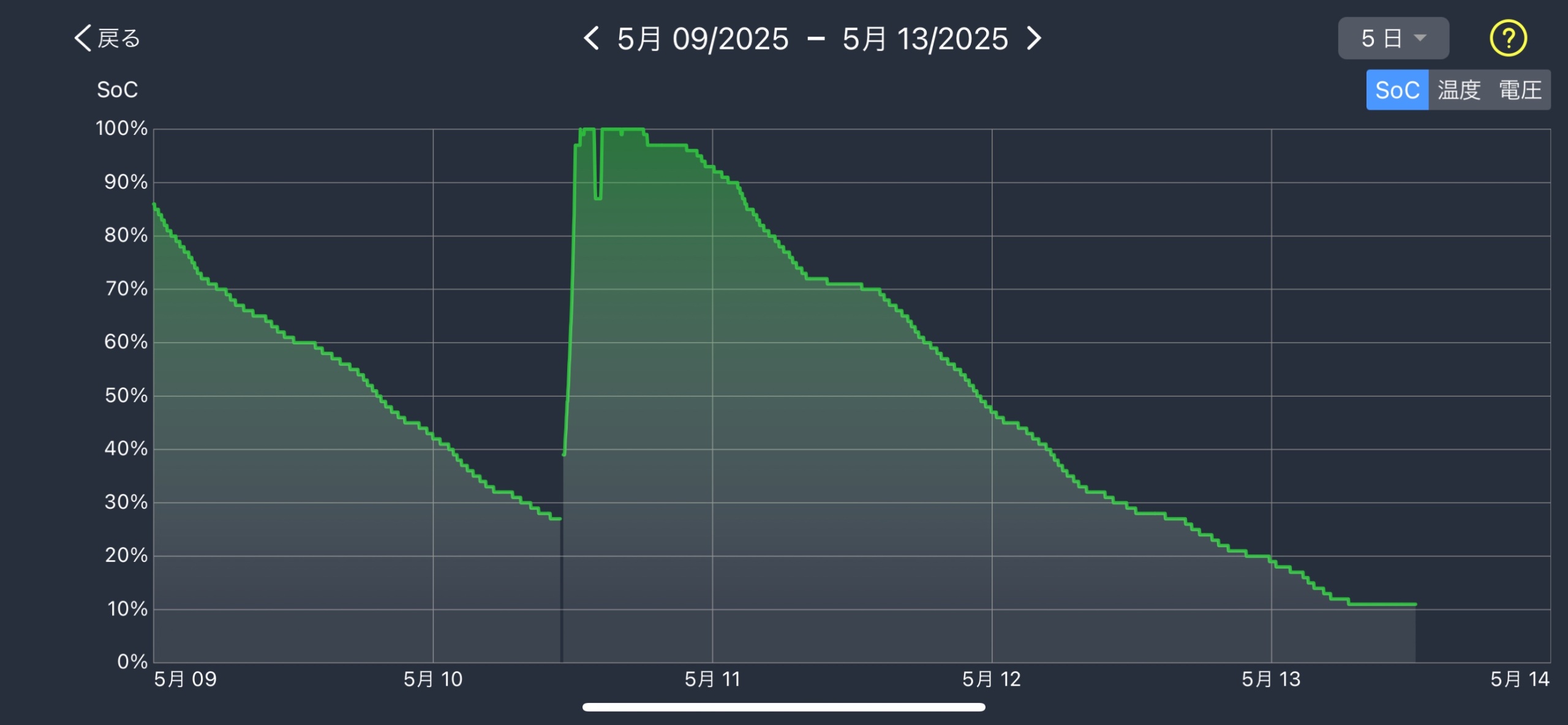

おそらく普通のクルマはSoCがそれなりのパーセンテージを長期間維持するんだろうけど、このピアッツァはほんの数日で0%になってしまう。これじゃ使い物にならん、というのを目の当たりにする。

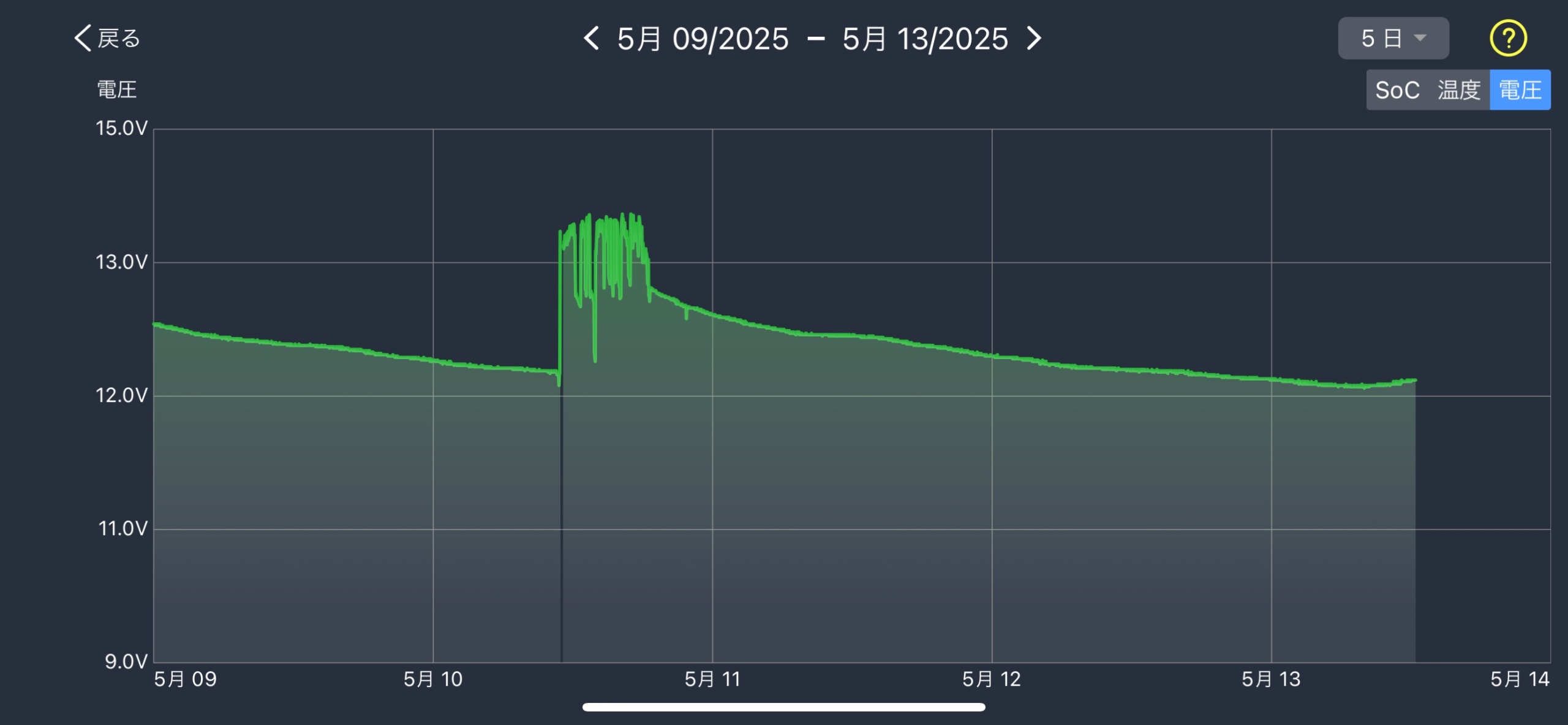

SoCは指標みたいなものだけど、勿論電圧も順調に減っていく。
普通のクルマやバイクは12.5Vとかそのへんを維持するんだろうけど、この車はそこをあっさり下回り、そのままガンガン減っていく。満充電から5日程度で12Vを下回る。つまり1週間放置するともう瀕死ということだ。
そのあたりは体感としてわかってはいたことだけど、こうしてグラフを示されるとぐうの根も出ない。
